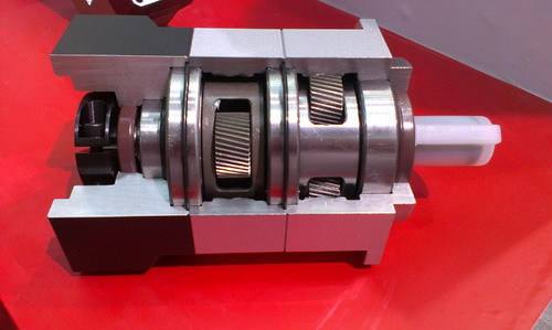

行星减速机主要由单级或多级行星轮系组成,具有结构紧凑、体积小、传动效率高等特色。异响是减速机常见、多发的问题;因为行星减速机接受重载荷,作业环境恶劣等原因,更简单引起异响的发作。行星减速机异响主要有以下5种原因:
